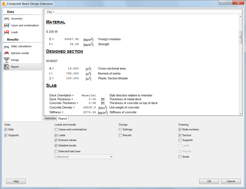

Sur l’onglet Report, vous pouvez afficher les résultats obtenus pour une poutre dimensionnée sous forme d’une note de calcul.
Pour afficher un rapport, sélectionnez l’onglet Report dans la fenêtre graphique. Vous pouvez sélectionner les données et résultats suivants à afficher dans une note de calcul :
Données
Charges et résultats
Dimensionnement
Dans la note de calcul, vous pouvez sélectionner les objets suivants à afficher sur le dessin de la poutre :
Pour accéder aux options permettant d’exporter, d’enregistrer ou d’imprimer une note, cliquez sur File et sélectionnez :
