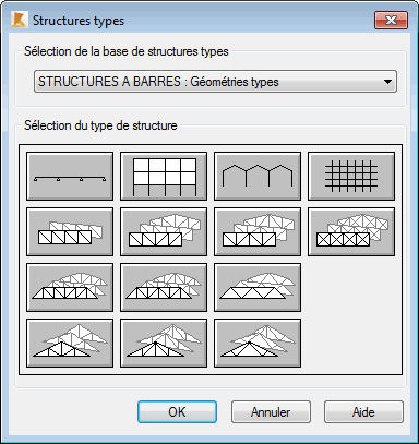

Dans la boîte de dialogue Structure type vous pouvez sélectionner et définir des structures types ou des sous-structures types faisant partie d'une structure plus grande. Cette option est disponible dans le module Saisie 3D, à l'aide de l'une des méthodes suivantes :
Les bibliothèque structures types sont classées dans certaines bases de données. Pour sélectionner une structure, vous devez d'abord trouver la base de données appropriée. Les bases de données suivantes sont disponibles :
La boîte de dialogue ci-dessus comporte plusieurs boutons et icônes symbolisant les types de structure de barre appropriés. Plusieurs structures de barre standard sont disponibles, notamment :
Vous pouvez paramétrer librement les types de structures accessibles. Lors de la définition d la structure vous devez définir :
De plus, pour certains types de treillis, vous devez spécifier :
Dans la base supplémentaire, plusieurs types de treillis sont disponibles, par exemple la ferme Polonceau. Dans la base Plaques et coques, les structures de plaque et les structures de coque les plus souvent utilisées sont disponibles :
Les types de structure listés ci-dessus peuvent être paramétrés assez librement. Lors de la définition de la structure, vous devez définir les dimensions de la structure et sélectionner le type de maillage à utiliser pour générer le maillage par éléments finis.
Une structure définie à l'aide de la base des structures types peut être utilisée soit comme structure entière soit comme une partie d'une structure plus grande (les options spécifiques permettent de l'insérer dans la structure existante de façon commode et avec précision).
