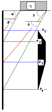

Poussées dues aux charges appliquées à la surface du sol
On admet que la poussée due aux charges appliquées au sol est obtenue par l’opération de multiplication de la poussée P'(z) par le coefficient K (Ko, Ka, Kp respectifs ou leurs combinaisons), comme pour la poussée du sol.
En fonction de la norme sélectionnée, le logiciel prend les méthodes et les coefficients de la répartition des charges ci-dessous :
Uniformes
PN-83/B-03010 : α=Φ, β=45 + Φ/2 ainsi que P1= 0 et P2 =K q
PN-85/S-10030 : α=Φ, β=45 + Φ/2 ainsi que P1=K q et P2 =K q
SETRA (France) : α=Φ, β=45 + Φ/2 ainsi que P1= K q et P2 =K q
RD 31.31.27-81 (Russie) : aucun algorithme
Linéaires
PN-83/B-03010 : α=Φ, β=45 + Φ/2 ainsi que P3= K q et P4 =0
PN-85/S-10030 : α=Φ, β=45 + Φ/2 ainsi que P3= K q et P4 =K q
SETRA (France) : α=Φ, β=45 + Φ/2 ainsi que P3= K q et P4 =K q
RD 31.31.27-81 (Russie) : α=45 + Φ/2, β=45 + Φ/2 ainsi que P3= K q et P4 =K q
Réparties
PN-83/B-03010 : α=γ=Φ, β=δ=45 + Φ/2 ainsi que P1=P4=0 et P2=P3=K q
PN-85/S-10030 : α=Φ, β=45 + Φ/2 ainsi que P1=P4= P2=P3=K q
SETRA (France) : α=Φ, β=45 + Φ/2 ainsi que P1=P4= P2=P3=K q
RD 31.31.27-81 (Russie) : α=45 + Φ/2, β=45 + Φ/2 ainsi que P1=P4= P2=P3=K q
