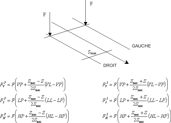

Pour obtenir les valeurs appropriées, il faut trouver la valeur de la largeur maximale de la charge et, ensuite, multiplier les charges correspondant à la largeur maximale par les valeurs trouvées pour les coefficients. Si la charge est appliquée dans un emplacement dont la largeur est inférieure à la largeur maximale, Robot calculera la valeur du coefficient par l'interpolation des valeurs des coefficients VG et VD en fonction de la largeur de la charge.
Largeur maximale = max ( S i )
Prise en compte des coefficients de la route VP,VL,HP,HL,LP,LL
Pour les charges linéaires, le mode de fonctionnement est identique avec celui pour les forces nodales.

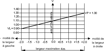

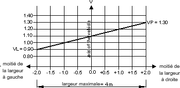

Les valeurs de coefficient suivantes ont été définies : VP=1.3 et VL=0.9. Par exemple, la largeur maximale = max (3 + 1 ; 0 + 1) = 4 m.
La fonction de la répartition est représentée sur la figure ci-dessous.
Robot modifie la charge.
