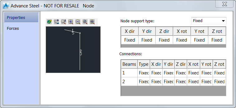

Dans la boîte de dialogue Node, l’onglet Properties contient des informations sur les appuis et les relâchements.

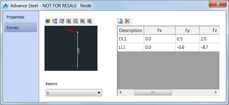

L’onglet Forces affiche les valeurs des efforts internes.
