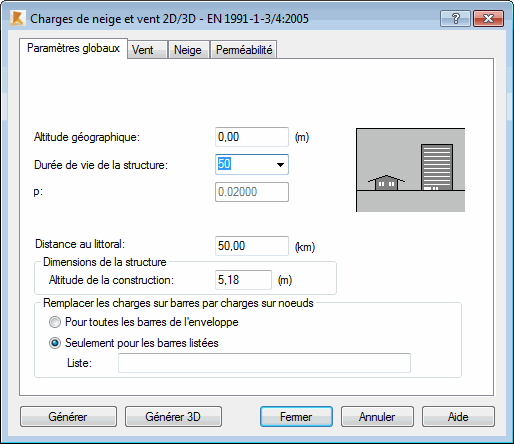

Paramètres généraux
Après l'ouverture de la boîte de dialogue Charge de neige et vent et après un clic sur l'onglet Paramètres généraux, le logiciel affiche la boîte de dialogue suivante.
Cet onglet contient les options de base nécessaires pour le calcul de la structure suivant la norme climatique sélectionnée dans la boîte de dialogue Préférences de la tâche. Après le choix de chacune des options, en haut à droite de la fenêtre, le logiciel affiche l'icône qui représente de façon schématique la signification de l'option sélectionnée.

La boîte de dialogue ci-dessous est divisée en quelques zones contenant certaines groupes d'options. Dans la partie supérieure de la boîte de dialogue, la zone Dimensions de la structure contient l’option Altitude de la construction pour définir la hauteur de la structure. Cette cote est utilisée pour calculer la pression du vent.
Remarque : La hauteur du bâtiment est définie automatiquement en fonction de la position des noeuds externes dans l'enveloppe. Le plus souvent, il est inutile de préciser l'Altitude de la construction, sauf si vous souhaitez définir une hauteur pour générer une charge de vent. Par exemple, vous pouvez indiquer une hauteur pour une structure placée sur une structure d'appui. Si la valeur de l’altitude définie par l’utilisateur est supérieure à la valeur déterminée par l’enveloppe, le logiciel prend la valeur utilisateur pour la génération de charge de vent.
Le champ Remplacer les charges sur barres par charges nodales comprend les options suivantes :
