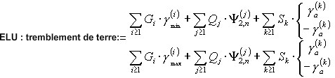

La formule "ULS:Earthquake" se compose de parties relatives aux éléments suivants : charges permanentes, variables et sismiques (pour les charges accidentelles, 0 a été saisi pour ignorer ces charges dans cette combinaison). L'utilisation de la liste des composants prédéfinis ou des descriptions dans les règlements permet d'obtenir ce qui suit.
Une notation complète de la formule pour cette combinaison se présente comme suit.
