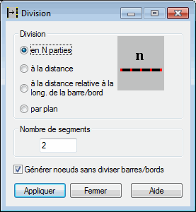

La commande Division est accessible des façons suivantes.
- Cliquez sur le menu Edition > Diviser.
- Cliquez sur
Cette option permet de diviser les barres ou les bords d’objet en unités plus petites (barres de segments de bord).
La boîte de dialogue contient les options suivantes :
- Division en N parties : si vous sélectionnez cette option, la barre ou le bord est divisé en N parts égales. Vous devez saisir le nombre de divisions dans le champ Nombre de segments.
Remarque : Le contenu du champ Nombre de segments dépend de l'option sélectionnée dans la zone Division.
- Division à la distance : si vous sélectionnez cette option, la barre ou le bord est divisé en deux segments. La distance à un nœud est spécifiée dans le champ Distance à partir du sommet.
Remarque : Vous pouvez sélectionner le nœud à partir duquel sera mesurée la distance. Elle est indiquée par des flèches sur la barre à diviser. Si vous ne sélectionnez pas de nœud à partir duquel les distances sont mesurées, le nœud de début de la barre ou du bord est sélectionné par défaut.
- Division à la distance relative à la long. de la barre/bord : si vous sélectionnez cette option, la barre ou le bord est divisé en deux segments. La distance au nœud (en %) est saisie dans le champ Distance relative à partir du sommet.
- Division par plan : si vous sélectionnez cette option, la barre ou le bord est divisé par le plan défini par l’utilisateur. Vous définissez l’axe du repère global et sa distance à partir de l’origine du repère.
- Générer nœuds sans diviser barres/bords : si vous sélectionnez cette option, Robot crée N-1 nœuds supplémentaires dans la barre ou le bord sélectionné. Cependant, la barre ou le bord n’est pas divisé en plusieurs segments. Dans le cas de structures 2D, utilisez cette option pour associer les barres aboutissantes aux nœuds générés.
- Exécuter : si vous sélectionnez cette option, Robot effectue la division de la barre ou du bord conformément aux paramètres définis dans la boîte de dialogue Division.
