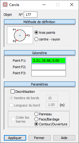

Ouvrez la boîte de dialogue Cercle en procédant de l'une des manières suivantes :
- Cliquez sur le menu Géométrie > Objets > Cercle.
- Cliquez sur
La boîte de dialogue comprend quatre sections :
- Le champ Objet, qui affiche le numéro de l'objet créé ou sélectionné
- Méthode de définition
- Géométrie
- Paramètres
Quand la boîte de dialogue Cercle est affichée sous sa forme maximale, cliquer sur l'un des trois boutons (Méthode de définition, Géométrie et Paramètres) réduit la partie correspondante de la boîte de dialogue pour n’afficher que les options nécessaires. Dans sa forme réduite, un clic sur un des boutons rétablit la partie correspondante de la boîte de dialogue.
La partie Méthode de définition de la boîte de dialogue Cercle regroupe les options permettant de définir la méthode de définition du cercle. Toutes les méthodes disponibles consistent à définir trois points définissant le cercle. Les figures représentant les méthodes de définition du cercle sont représentées ci-dessous :
Le cercle sera défini par trois points appartenant au cercle définis comme sur la figure à gauche.
Le cercle sera défini par le centre et le rayon (points appartenant au cercle) définis comme sur la figure à gauche.
Géométrie
La partie Géométrie de la boîte de dialogue Cercle regroupe trois champs d’édition dans lesquels vous devez saisir les coordonnées des points P1, P2 et P3 ou bien le point, le rayon et le plan. La signification de ces points dépend de la méthode de définition sélectionnée.
Remarque : Si vous avez choisi l’option Centre-Rayon, alors vous pouvez définir le cercle à deux manières :
- En indiquant les coordonnées du centre du cercle et celles du point sur le cercle (graphiquement ou par saisie des coordonnées dans les champs correspondants).
- En indiquant les coordonnées du centre du cercle (graphiquement ou par saisie des coordonnées du point) et en indiquant la valeur du rayon dans le champ Rayon.
Paramètres
Les paramètres comprennent l'option Discrétisation.
Si l’option Discrétisation est décochée, un cercle est créé à l'aide de la méthode analytique.
Si l’option Discrétisation est activée, vous pouvez définir les paramètres de division du cercle :
- Nombre de bords - nombre de bords d'un polygone approximant un cercle (polygone inscrit dans un cercle)
- Longueur du bord - longueur des bords d'un polygone approximant un cercle (polygone inscrit dans un cercle)
L'option Créer les barres n'est disponible que si l'option Discrétisation est sélectionnée. Si vous cochez cette option, le cercle sera composé d'éléments de type barre (les parties individuelles d'un cercle seront des barres).
Si l'option Créer les barres est désactivée, les options suivantes deviennent disponibles :
- Panneau - Si cette option est cochée, un cercle est défini comme un panneau à l'aide des paramètres par défaut. Un numéro et les propriétés de panneau par défaut lui sont affectés : type d’armature et épaisseur.
- Face/Bardage - Si cette option est cochée, le cercle est défini comme une surface qui n’a pas de propriétés telles que le type d’armature ou l’épaisseur. En revanche, les paramètres de bardage peuvent être définis pour ce cercle. Cet objet pourra être utilisé de deux manières :
- lors de la création d’une structure volumique (solide), il peut constituer une face de l'objet volumique.
- Lors de la répartition des charges surfaciques sur des barres, l'attribut de bardage détermine la méthode et la direction de la répartition des charges. Les charges quelconques (surfaciques, linéaires et nodales) peuvent être appliquées aux bardages et réparties sur les barres.
- Contour/Ouverture - Si cette option est cochée, le cercle défini n’est qu’un contour, sans panneau, ni bardage. Si le contour est défini dans un panneau ou dans un autre contour, une ouverture est créée ; toutefois, si les paramètres suivants sont affectés au contour :
- épaisseur - le contour sera un panneau;
- Bardage - le contour sera une face.
Pour définir un arc, il faut :
- Sélectionner la méthode de définition du cercle.
- Définir les coordonnées des points caractéristiques sur l’arc :
- En spécifiant les coordonnées de points individuels dans la boîte de dialogue Géométrie puis en cliquant sur Appliquer.
- En mode graphique, cliquez dans le champ P1 dans la boîte de dialogue, passez à l’écran graphique et cliquez sur le point représentant le premier point du cercle. Cliquez ensuite sur les points consécutifs.
- En combinant les deux méthodes.
- Définissez les paramètres de discrétisation du cercle (nombre de divisions dans les directions correspondantes).
