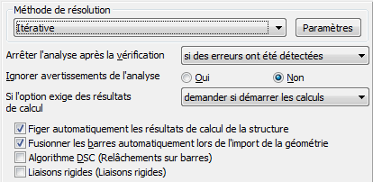

- Méthode de résolution
- Sélectionnez la méthode à utiliser pour résoudre le système d'équations linéaires K x U = F.
- Arrêter l'analyse après la vérification
- Sélectionnez les conditions dans lesquelles l'analyse doit être arrêtée. Trois options sont disponibles.
- Jamais.
- Si des erreurs ont été détectées.
- Si des erreurs ou des avertissements ont été détectés.
Sélectionnez Jamais si vous souhaitez exécuter les calculs, même si des erreurs ou des avertissements ont été détectés.
- Ignorer avertissements de l'analyse
- Indiquez si vous souhaitez afficher ou ignorer les avertissements de l'analyse.

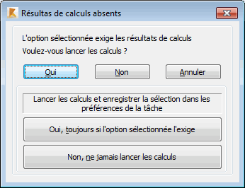

- Si l'option exige des résultats de calcul
- Indiquez le comportement du programme au moment où il vous invite à sélectionner une option qui exige les résultats alors qu'aucun calcul n’a encore été effectué.
Ces options comprennent les tableaux de résultats et les boîtes de dialogues permettant de sélectionner des cartographies et des diagrammes. Avant de lancer les calculs, le logiciel affiche la boîte de dialogue suivante :
Cette boîte de dialogue apparaît aussi après l'ouverture d'un fichier enregistré sans résultats, alors qu'un tableau, des diagrammes ou des cartographies de résultats sont actifs.
- Figer automatiquement les résultats de calcul de la structure
- protège les résultats de calcul de la structure.
- Fusionner les barres automatiquement lors de l'import de la géométrie
- fusionne les barres qui se chevauchent en une barre lors de l'ouverture d'un fichier DXF.
- Algorithme DSC
- active l'élément de discontinuité pendant les calculs d'une structure lorsque des relâchements sont définis.
- Eléments RLINK
- active les éléments de type RLINK lors des calculs de la structure dans laquelle les liaisons rigides sont définies.
