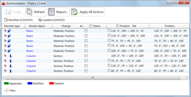

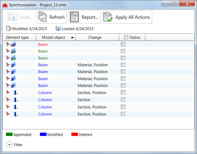

Boîte de dialogue de synchronisation
Dans la boîte de dialogue Synchronisation, sélectionnez :
Les objets modifiés s’affichent en bleu. Les informations sur la portée de la modification s’affichent dans la colonne Change. Pour afficher les détails des modifications individuelles, procédez comme suit :

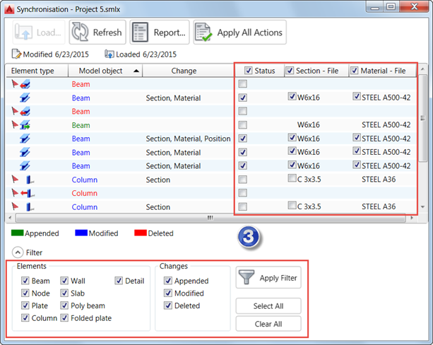

Cases à cocher principales avec filtres appliqués
Les cases à cocher principales fonctionnent avec les filtres appliqués. Si des objets sont sélectionnés à l’aide de ces filtres et qu’une case à cocher principale est activée, la case à cocher n’est sélectionnée que pour les lignes concernées. Un exemple de ceci est illustré dans les images suivantes.

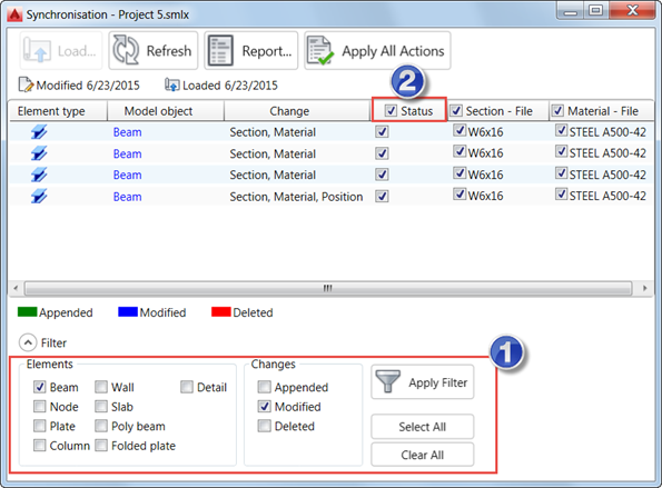

  1. Vous avez sélectionné les poutres modifiées à afficher.
  2. Vous avez sélectionné la case à cocher principale Status.
  3. Vous avez à nouveau affiché tous les objets.
    Seules les lignes avec des poutres modifiées possèdent des cases à cocher individuelles.
