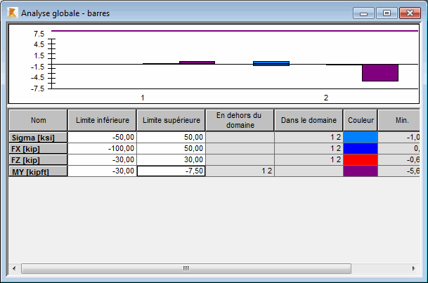

Cliquez sur
ou sélectionnez Résultats > Analyse globale - barres pour présenter des variations d’un paramètre sélectionné pour toutes les barres de la structure en cours de conception.
Cette option permet d’afficher sur un diagramme les valeurs minimales et maximales de la grandeur voulue pour chaque barre. Une fois cette option sélectionnée, choisissez une grandeur à présenter. Une fois la sélection effectuée, le logiciel crée un diagramme global pour les barres sélectionnées.
La partie supérieure de la boîte de dialogue affiche le diagramme global des paramètres sélectionnés pour toutes les barres. Vous pouvez modifier la forme de ce diagramme. Cliquez avec le bouton droit de la souris sur le diagramme et les types de diagramme en ligne, en colonne, en barre, en colonne 3D et en barre 3D s’affichent.
La partie inférieure de la fenêtre contient le tableau dans lequel vous pouvez trouver les données suivantes :
- La première colonne affiche les grandeurs sélectionnées pour la présentation (efforts internes, contraintes, paramètres du dimensionnement) ;
- La deuxième colonne affiche la valeur de la limite supérieure ; la valeur en question permet de définir la limite supérieure pour la grandeur sélectionnée, ce qui permet de sélectionner les barres pour lesquelles les valeurs limites ont été dépassées.
- La troisième colonne affiche la valeur de la limite inférieure ; la valeur en question permet de définir la limite inférieure pour la grandeur sélectionnée, ce qui permet d’identifier les barres pour lesquelles les valeurs limites ont été dépassées.
- La quatrième colonne affiche la liste des barres pour lesquelles les valeurs limites des grandeurs sélectionnées ont été dépassées.
- La cinquième colonne affiche la liste des barres pour lesquelles les valeurs des grandeurs sélectionnées appartiennent au domaine défini par les limites inférieure et supérieure.
- La sixième colonne affiche la couleur utilisée pour la présentation de la grandeur affichée sur le diagramme ;
- La septième et la huitième colonne affichent respectivement les valeurs minimale et maximale des grandeurs sélectionnées pour la présentation. Ces dernières sont déterminées pour toutes les barres dans une structure.

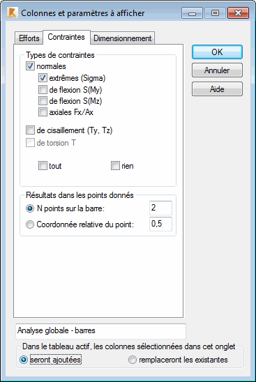

Vous pouvez sélectionner les valeurs à présenter dans le tableau et dans le diagramme. Cliquez avec le bouton droit de la souris et sélectionnez Colonnes pour ouvrir la boîte de dialogue Colonnes et paramètres à afficher. Vous pouvez sélectionner les paramètres à présenter dans l’analyse globale des barres de la structure dans cette boîte de dialogue. Elle comprend les onglets Efforts, Contraintes et Dimensionnement.
Les valeurs de la limite supérieure et inférieure pour les grandeurs spécifiques peuvent être définies de deux façons :
- En mode texte : saisissez la valeur de la limite supérieure ou inférieure dans le champ approprié du tableau.
- En mode graphique - placez le pointeur de la souris dans la cellule appropriée du tableau (limite supérieure ou inférieure pour la grandeur sélectionnée). passez à la zone affichant le diagramme et utilisez la souris pour positionner la ligne définissant la valeur limite.
