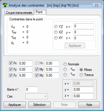

Point
Sur l'onglet Point de la boîte de dialogue Analyse des contraintes, les contraintes extrêmes obtenues dans le point de la barre sélectionnée s’affichent.
Cette boîte de dialogue affiche les contraintes suivantes calculées pour le point sélectionné :
Définir le point en sélectionnant le plan (utilisez les options YZ, XZ ou XY pour sélectionner le plan YZ, XZ ou XY, respectivement) et en attribuant des coordonnées de point (les options x=, y= ou z=).
Les coordonnées du point peuvent être saisies en mode graphique. Après avoir sélectionné Edition > Valeurs des points, le curseur prend alors la forme d’une mire. Cliquez sur le point de la barre voulu. Si vous basculez entre les fenêtres relatives aux sections spécifiques (transversale et longitudinales), les paramètres de l’onglet Point changent (le plan et les coordonnées appropriés sont sélectionnés). Sélectionnez Edition\Plans de coupe pour sélectionner le plan de coupe en mode graphique. Dans la boîte de dialogue appropriée, définissez le plan de coupe ; les coefficients de plan de coupe seront saisis automatiquement dans les champs correspondants (valeurs x=, y= et z=).
