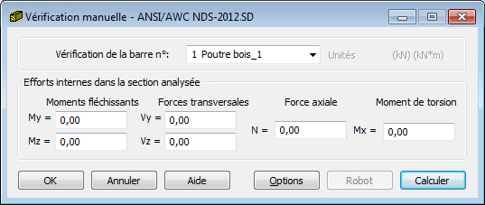

Utilisez cette boîte de dialogue pour vérifier qu'une barre en bois est conforme aux exigences de la norme NDS 2012 relative au bois à propos des valeurs de force.
Accès
Cette boîte de dialogue s'ouvre de deux manières :
- Cliquez sur Dimensionnement
Dimensionnement des barres en acier - Options
Vérification.
- Cliquez sur Forces dans la boîte de dialogue Results-Code-ANSI/AWC NDS-2012 ASD.
Eléments de la boîte de dialogue
- Vérification de la barre n°
- Sélectionnez la barre à vérifier.
- Efforts internes dans la section analysée
- Saisissez les valeurs des efforts internes appropriés.
- Les unités appliquées sont affichées dans le coin supérieur droit de la boîte de dialogue.
- Options
- Ouvre la boîte de dialogue Configuration, qui vous permet de définir les paramètres de calcul.
- Calculs
- Exécute les calculs.
Une fois la vérification de la barre terminée, une boîte de dialogue affiche les résultats du calcul.
