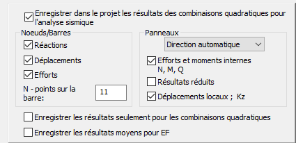

Le logiciel offre deux options permettant d’enregistrer les résultats des combinaisons quadratiques :
  1. L'enregistrement automatique est activé après les calculs de l'analyse sismique. Il requiert le lancement fréquent d'un processus de calcul dynamique et statique de longue durée. Il est défini dans la boîte de dialogue Préférences de la tâche.
  2. Sélectionnez Analyse > Enregistrer les combinaisons sismiques pour éviter d'avoir à réexécuter les calculs de l'analyse sismique.
Sélectionnez le type de résultats de l'analyse dynamique de la structure que vous voulez enregistrer automatiquement après les calculs. Seules les combinaisons de modes des cas d'analyse spectrale/sismique sont prises en compte. Robot définit le type de combinaison par défaut. Le type de combinaison par défaut peut être modifié dans l'onglet Signe de la combinaison de la boîte de dialogue Analyse > Types d'analyse. Ces valeurs seront calculées directement après les calculs du projet et enregistrées avec lui. Cela permettra d'accélérer de façon importante l'accès aux résultats de l'analyse sismique/spectrale , bien que la durée des calculs soit plus longue.
L'option Enregistrer dans le projet les résultats des combinaisons quadratiques pour l'analyse sismique est désactivée par défaut. Dans ce cas, les autres paramètres de la boîte de dialogue Analyse sismique ne peuvent pas être définis, à l'exception de l'option Enregistrer les résultats moyens pour EF.
Ajustez les paramètres suivants :
Les tableaux contenant les résultats pour les barres s'ouvrent et affichent le nombre de points de division définis dans la boîte de dialogue Préférences de la tâche lorsque l'option d'enregistrement des résultats de l'analyse dynamique est activée. Ces résultats peuvent être utilisés lors de la génération des pondérations.
Sélectionnez l'option Enregistrer les résultats seulement pour les combinaisons quadratiques pour n'enregistrer que les résultats des combinaisons quadratiques (les résultats des modes de vibrations simples ne sont pas enregistrés). Pour pouvoir enregistrer ces résultats seulement, vous devez calculer et enregistrer les résultats des combinaisons quadratiques immédiatement après les calculs. Sinon, vous n'obtiendrez aucun résultat pour un cas dynamique donné. Cette option permet d'accélérer l'exécution des calculs. Notez que les résultats autres que les types sélectionnés ne sont pas disponibles. Il n'existe ni mode unique ni valeurs de combinaisons quadratiques pour eux. Si l'option Enregistrer les résultats seulement pour les combinaisons quadratiques est désactivée, les résultats de l'analyse dynamique sont enregistrés pour les modes propres. Vous obtiendrez des fichiers .RTD plus volumineux et des temps de calcul plus longs.
Si l’utilisateur ouvre le tableau des efforts pour tous les cas (y compris les cas d’analyse sismique) quand l’option d’enregistrement des résultats dynamiques est active, les résultats ne seront pas calculés. Ils seront chargés à partir du tampon. De plus, si l’option Enregistrer les résultats seulement pour les combinaisons quadratiques est active et tous les cas sont sélectionnés dans le tableau des efforts, les valeurs des combinaisons quadratiques seront alors présentées pour les cas sismiques. En revanche, si un seul cas sismique est sélectionné, les valeurs sont alors affichées par modes de vibration et le tableau n’affiche pas les résultats.
Pendant les calculs sismiques effectués pour un grand nombre de modes propres, un nombre important de résultats doit être enregistré. La réduction de la taille des résultats consiste à enregistrer seulement une valeur résultante constante pour les éléments finis surfaciques. Les résultats pour EF sont par défaut enregistrés dans quatre nœuds d’angle de l’élément fini. Sélectionnez Enregistrer les résultats moyens pour EF pour réduire le nombre de résultats enregistrés et la taille du fichier des résultats. Cette option ne doit être utilisée que si un certain degré d'inexactitude est acceptable.
