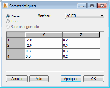

Affecte les propriétés du matériau à la partie sélectionnée de la section transversale. Avant de définir les propriétés du matériau, définissez le contour auquel les propriétés seront affectées.
Pour accéder à cette option :

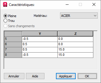

Utilisez le contour pour définir la surface de la section ou une ouverture dans la section définie (il est possible de définir une section en béton dans laquelle une section d'acier ou d'aluminium standard est disponible). Définissez les propriétés du contour sélectionné dans la boîte de dialogue Propriétés. La partie inférieure de la boîte de dialogue affiche un tableau dans lequel les coordonnées des points caractéristiques du contour sont présentées.
Si vous sélectionnez un trou et un contour, et vous voulez changer de matériau pour le contour, l’option Sans changements devient disponible. Si vous sélectionnez cette option, après le changement du matériau, le trou reste le trou et le contour plein reste le contour.
