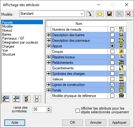

L'affichage des attributs permet de sélectionner la structure des attributs à présenter à l'écran. La boîte de dialogue s'affiche uniquement si le composant .NET est installé.
Un modèle s'affiche lorsqu'il est sélectionné dans la liste située dans la partie supérieure de la boîte de dialogue.
La partie supérieure de la boîte de dialogue regroupe les outils suivants :
: charge un modèle sélectionné avec ses paramètres.
- ouvre la boîte de dialogue de gestion des modèles d'affichage.
- enregistre les paramètres dans un modèle sélectionné.
- supprime un modèle sélectionné dans la liste.
- ouvre une boîte de dialogue pour effectuer les opérations suivantes.
La partie centrale de la boîte de dialogue comporte deux panneaux :
Catégories (signalées par des lignes bleues) :
Désactivation - permet de sélectionner tous les groupes identifiés en blanc, appartenant à cette catégorie
Activation - permet de sélectionner tous les groupes identifiés en blanc, appartenant directement à une catégorie sélectionnée
Lorsque vous cliquez sur une colonne, cette dernière est triée en fonction du contenu.
Par ordre alphabétique (nom).
Options sélectionnées (affichage).
Trier les options sélectionnées est une opération unique, qui peut se répéter en cliquant sur l'en-tête de colonne.
La partie inférieure de la boîte de dialogue regroupe les options suivantes :
- sélectionne toutes les catégories.
- désélectionne toutes les catégories.
- sélectionne tout dans la catégorie sélectionnée.
- désélectionne tout dans la catégorie sélectionnée.
