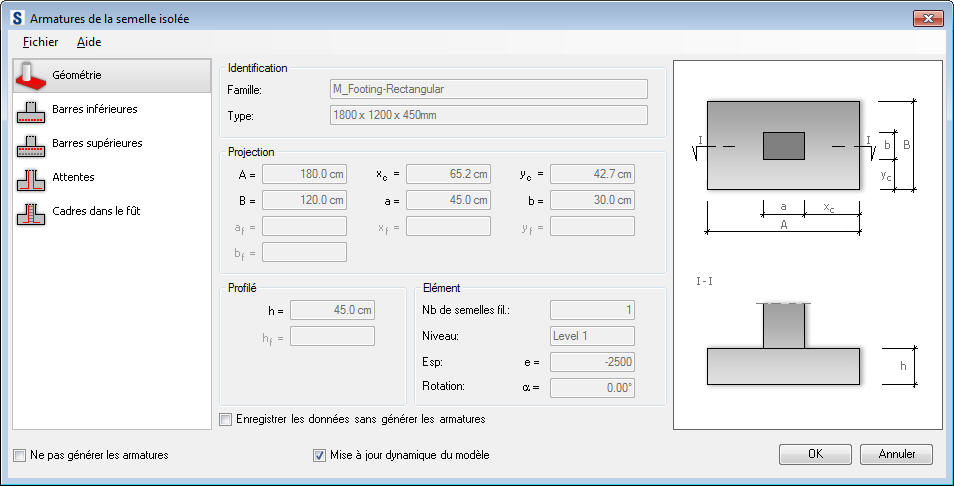

Semelle isolée - armatures - lancé depuis Autodesk® Revit®.
Les paramètres de géométrie de semelles isolées comprennent :
Les formes possibles d'une semelle et du poteau :
Si l'option Enregistrer les données sans générer les armatures n'est pas activée, les barres d'armature sont générées et affichées dans Autodesk® Revit®. Si cette option est sélectionnée, les données d'armature sont générées (et peuvent être utilisées après le redémarrage du module). Les barres d'armature ne s'affichent cependant pas dans Autodesk® Revit®.

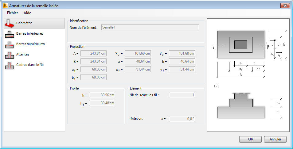

Semelle isolée - armatures - lancé depuis Autodesk Robot Structural Analysis
Spécifiez les données suivantes dans la partie supérieure de la boîte de dialogue :
