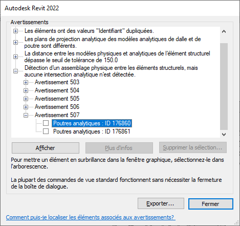

Exemple d'avertissement : élément analytique sans paramètres de structure
Vue de l'élément analytique sans paramètres de structure
