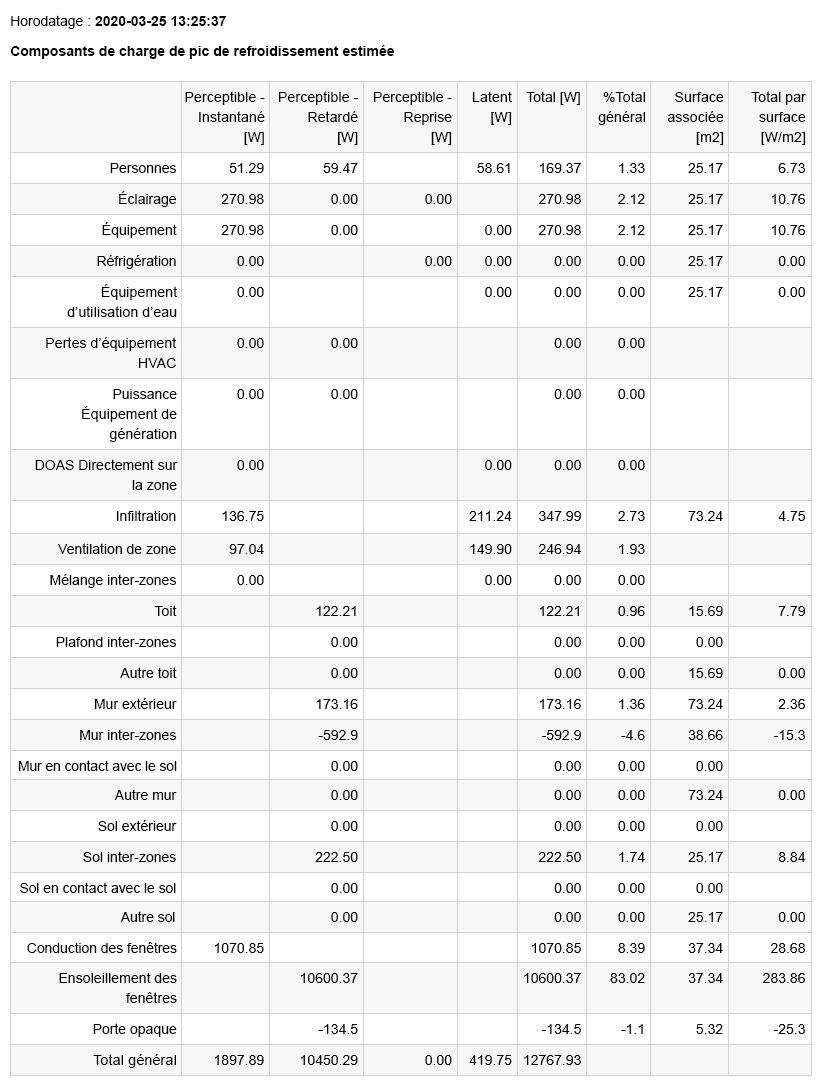

Lorsque vous avez besoin d’informations sur l’utilisation d’énergie annuelle, générez un rapport détaillé.
Dans le rapport détaillé, vous pouvez utiliser la table des matières pour trouver une section spécifique.
Par exemple, le résumé des charges de composant de zone contient des informations sur le dimensionnement des systèmes de chauffage et de refroidissement pour chaque espace analytique. Un exemple de charge de refroidissement maximale pour un espace est donné ci-dessous. Dans cet exemple, la charge totale est de 12 768 W.
