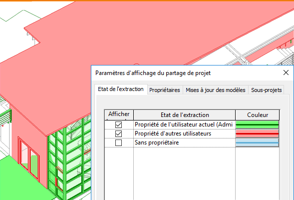

Pour attribuer une couleur à l'état d'extraction
- Dans la barre de contrôle Vue, cliquez sur
Paramètres d'affichage du partage de projet.
- Cliquez sur l'onglet Statut de la vérification.
- Sélectionnez Afficher les couleurs pour les propriétaires de votre choix ou des éléments actuellement sans propriétaire.
- Pour chaque état d'extraction, cliquez sur Couleur. Dans la boîte de dialogue Couleur, sélectionnez la couleur à utiliser, puis cliquez sur OK.
- Pour chaque sous-projet, cliquez sur Couleur. Dans la boîte de dialogue Couleur, sélectionnez la couleur à utiliser, puis cliquez sur OK.
- Cliquez sur Appliquer.
La couleur spécifiée pour le statut d'extraction du propriétaire correspondant s'affiche dans le modèle.
