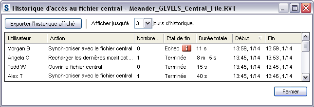

  3. Dans la boîte de dialogue Historique, indiquez le nombre maximal de jours pour lesquels afficher l'historique.
    La boîte de dialogue Historique affiche des informations sur chacune des actions impliquant le fichier central et relatives au projet Revit. Si une tentative d'accès au fichier central a échoué, cliquez sur pour obtenir plus d'informations sur la raison de cet échec. Voir Si une opération Synchroniser avec le fichier central échoue.
Pour exporter l'historique dans un fichier
  1. Dans la boîte de dialogue Historique, cliquez sur Exporter l'historique affiché.
  2. Dans la boîte de dialogue d'exportation, accédez au dossier de votre choix, spécifiez un nom de fichier, puis cliquez sur Enregistrer.
