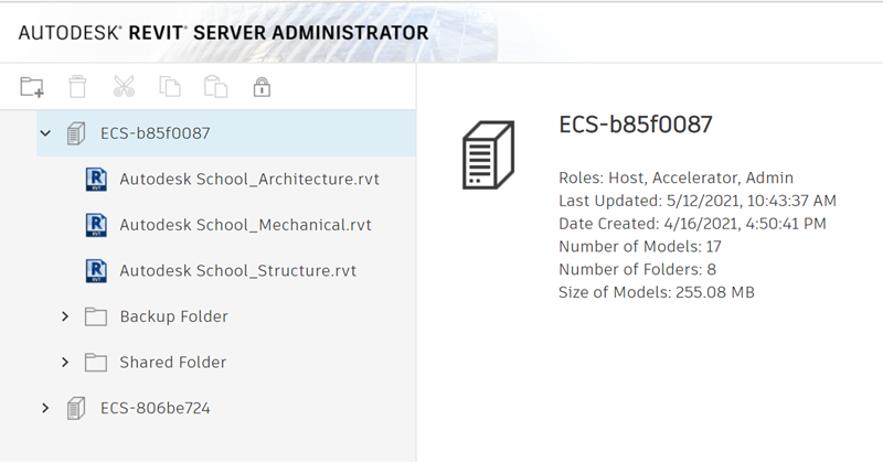

Utilisez Revit Server Administrator pour gérer les dossiers et les modèles centraux sur les serveurs Revit Server Host et pour verrouiller des modèles afin d'effectuer des tâches d'administration.
Le volet gauche de Revit Server Administrator contient un contrôle d'arborescence modifiable, dont le niveau supérieur répertorie toutes les instances Revit Server indiquées dans le fichier RSN.ini stocké sur l'instance Revit Server sur laquelle est exécuté Revit Server Administrator. Le volet droit présente des informations détaillées sur l'hôte sélectionné et identifie les autres rôles qu'il est possible d'activer.
Lorsque vous sélectionnez un modèle dans le contrôle d'arborescence, le volet droit affiche l'historique des modifications soumises, ainsi que les éventuels commentaires des membres de l'équipe, comme illustré ci-dessous. Utilisez le filtre de date pour afficher les événements qui se sont produits à une période spécifique.

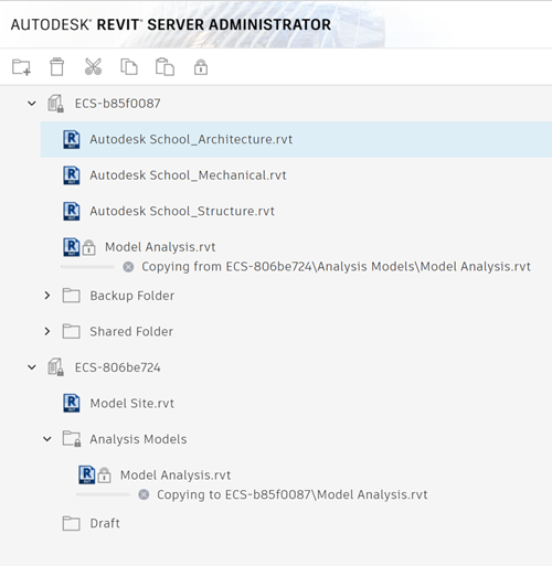

situés au-dessus du contrôle d’arborescence pour modifier la hiérarchie de dossiers et modèles d’un serveur Revit Server Host ou pour déplacer un modèle vers un autre hôte (il est actuellement impossible de déplacer un dossier d’un hôte à un autre). Les modifications apportées sont reflétées dans la structure de fichiers à laquelle vous accédez dans les boîtes de dialogue Ouvrir et Enregistrer de Revit.
Pour déplacer un modèle d'un serveur Revit Server Host à un autre
(Couper) ou sur
(Copier) en fonction de votre objectif.
(Coller). Un message temporaire du type Copie sur... s'affiche juste sous le nom du modèle à son emplacement d'origine dans le contrôle d'arborescence, et un message Copie de... sous le nom du modèle à son emplacement de destination.
