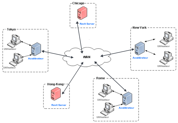

Revit Server offre le partage de projet basé sur un serveur, ce qui permet aux équipes éloignées géographiquement de collaborer sur le même modèle via un réseau étendu (WAN). Comme illustré ci-dessous, plusieurs membres d'une équipe dispersés sur plusieurs sites locaux utilisent des serveurs Revit Server Accelerator pour se connecter à un ou plusieurs serveurs Revit en réseau.
Partage de projet basé sur un serveur via un réseau WAN
