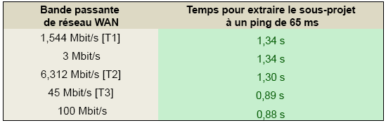

Bande passante et performances des opérations de transfert de petites quantités de données
Si le volume de données déplacé sur le réseau est petit, la bande passante nécessaire est très modérée. Dans cet exemple, un sous-projet contenant environ 18 000 éléments est extrait. (Le nombre d'éléments a une incidence très limitée sur le temps requis pour terminer l'opération.) Notez que le temps nécessaire pour terminer l'opération ne change pas de façon significative avec l'augmentation de la bande passante disponible : bien que l'accès s'effectue via le réseau WAN, la quantité de données transmises est très faible. D'autres opérations effectuées avec une charge réseau aussi faible (telles que l'emprunt ou l'abandon d'un élément) donnent des résultats similaires.

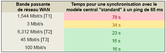

Bande passante et performances des opérations de transfert de quantités moyennes de données
Par comparaison, des opérations telles que la synchronisation avec le fichier central permettent de déplacer davantage de données sur le réseau. Généralement, ces opérations sont davantage affectées par le débit disponible. Dans cet exemple, la synchronisation avec le fichier central entraîne le transfert de 7 Mo de données sur le réseau WAN. L'augmentation des besoins de bande passante est évidente ; le temps nécessaire pour terminer l'opération augmente considérablement si la quantité de bande passante est limitée. (Notez que le volume de données transmises pendant une synchronisation avec le fichier central varie en fonction de la complexité du modèle et de la complexité de la modification en cours de synchronisation. Un transfert de 7 Mo caractérise une synchronisation avec le fichier central qui est proche de la limite maximale de l'activité utilisateur standard.)

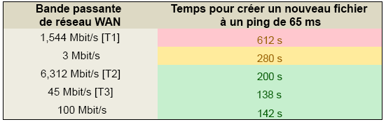

Bande passante et performances des opérations de transfert de quantités importantes de données
A l'exception du premier·enregistrement d'un modèle, la création d'une copie locale est l'action utilisateur requérant le plus de bande passante dans Revit : durant cette opération, un cache est créé pour l'état des autorisations du modèle et de ses liens, ce qui requiert le transfert d'un grand volume de données sur le réseau WAN. Dans l'exemple suivant, un total de 42 Mo de données est copié depuis le serveur hôte sur la station de travail de l'utilisateur : 27 Mo pour l'état des autorisations du modèle hôte et 15 Mo pour l'état des autorisations de son lien. A l'instar des opérations de transfert de quantités de données plus modérées, il existe une relation directe entre les performances et le débit disponible. Les administrateurs réseau peuvent calibrer la bande passante disponible en fonction de la tolérance de leurs utilisateurs quant aux retards survenant au cours de ces opérations.
