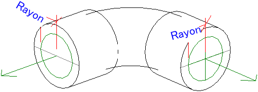

Famille de raccords de canalisation coudés avec gestion de l'angle par une ligne de référence
