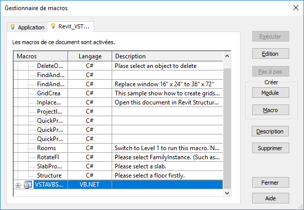

Ce fichier RVT inclut plusieurs macros au niveau du document. Dans Revit, lancez le gestionnaire des macros, sélectionnez une des macros au niveau du document, puis sélectionnez Exécuter. Notez que, lorsque vous ouvrez le fichier Revit_Macro_Samples.rvt à partir du SDK, il peut contenir davantage d'exemples que ceux affichés dans l'écran suivant et que les méthodes de macro peuvent porter des noms différents.
Ces macros sont préconfigurées pour permettre leur exécution dans Revit. Dans le gestionnaire de macros, vous pouvez également sélectionner n'importe quel exemple de macro et cliquer sur Modifier pour afficher le code créé pour exécuter la macro en question. Vous pouvez également sélectionner n'importe quel exemple de macro, puis cliquer sur Modifier pour afficher le code créé pour procéder à l'exécution de cette macro.
