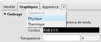

Ajoutez une ressource à un matériau s'il n'en possède pas déjà une du même type.
(Ajouter une ressource) pour afficher le menu déroulant correspondant, puis sélectionnez le type de ressource que vous souhaitez ajouter. Les ressources qui sont déjà présentes dans le matériau ne peuvent pas être ajoutées et, par conséquent, ne peuvent pas être sélectionnées dans le menu déroulant Ajouter une ressource.
Le navigateur de ressources s'affiche. La liste des ressources affichée dans le navigateur de ressources est filtrée en fonction du type de ressource sélectionné.
situé à droite de la ressource.
La ressource sélectionnée est ajoutée au matériau et s'affiche dans le panneau Editeur de matériaux de la boîte de dialogue Navigateur de matériaux.
