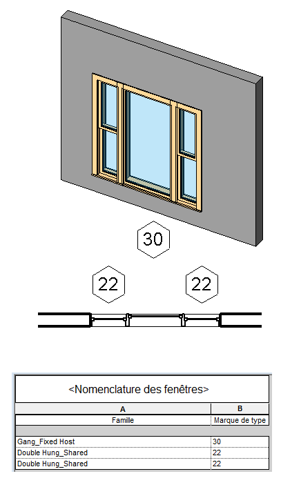

Lorsque l'unité combinée ci-dessous est chargée dans le projet, étiquetée et répertoriée dans une nomenclature, on obtient la chose suivante :
Familles partagées et imbriquées, chargées dans un projet
Notez que les fenêtres à guillotine sont étiquetées et répertoriées dans la nomenclature individuellement. La fenêtre fixe qui était l'hôte n'est pas incluse dans la nomenclature et n'est pas étiquetée. Cependant, le nom de la fenêtre combinée, Gang_Fixed Host, est répertorié avec les sous-composants. Cette fenêtre correspond à la fenêtre principale et se compose des trois sous-composants (les 3 fenêtres).
