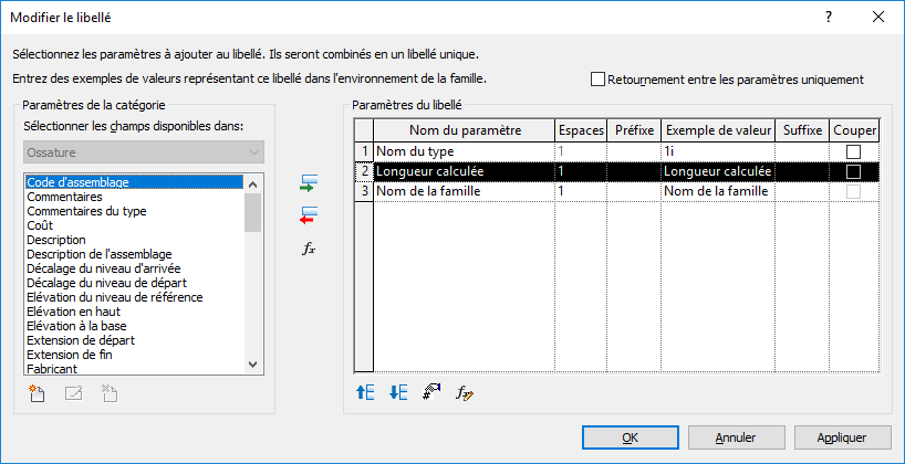

Vous pouvez attribuer un ou plusieurs paramètres aux libellés dans la boîte de dialogue Modifier le libellé.
La fenêtre Paramètres de la catégorie contient les paramètres de libellé liés au type d'étiquette. La fenêtre Paramètres du libellé contient les paramètres de la catégorie qui s'affichent dans le libellé. En général, il s'agit d'un seul paramètre, mais vous pouvez détailler des libellés concaténés plus complexes.
