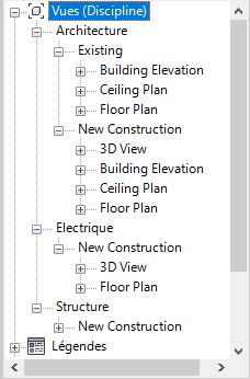

Par exemple, l'image suivante affiche des vues de l'arborescence du projet organisées par discipline, puis par phase et par type de vue.

Le nom du schéma d'organisation actuel s'affiche dans l'arborescence du projet. Dans l'exemple d'image précédent, le niveau supérieur de la section Vues indique que le schéma d'organisation Discipline est appliqué.
