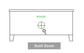

L'outil Zoom des disques de navigation SteeringWheels permet de modifier le facteur de zoom d'un modèle.
| Disque 2D
Disque de navigation complète
Disque de visionnage de base d'un objet
Petit disque de visionnage d'un objet
Petit disque de navigation complète
Les combinaisons de clics et de touches suivantes permettent de contrôler le comportement de l'outil Zoom :
Cliquer. Cliquez sur l'outil Zoom sur un disque de navigation pour effectuer un zoom avant de 25 % sur la vue active. Si vous utilisez le disque de navigation complète, le zoom incrémentiel doit être activé dans la boîte de dialogue Options des disques de navigation SteeringWheels.
Cliquer tout en appuyant sur la touche MAJ. Maintenez la touche MAJ enfoncée avant de cliquer sur l'outil Zoom sur un disque de navigation pour faire un zoom arrière de 25 % sur la vue actuelle. Le zoom s'effectue à partir de l'emplacement en cours du pointeur, et non à partir du point de pivot actuel.
Remarque : Lorsque vous lancez l'outil Zoom à partir du disque de navigation complète, le zoom incrémentiel doit être activé dans la boîte de dialogue Options des disques de navigation SteeringWheels pour que vous puissiez cliquer tout en appuyant sur les touches CTRL et MAJ.
Cliquer tout en appuyant sur la touche CTRL. Maintenez la touche CTRL enfoncée avant de cliquer sur l'outil Zoom sur un disque de navigation pour faire un zoom avant de 25 % sur la vue actuelle. Le zoom s'effectue à partir du point de pivot en cours, et non à partir de l'emplacement du pointeur.
Cliquer et faire glisser. Cliquez sur l'outil Zoom et maintenez le bouton de la souris enfoncé pour régler le facteur d'agrandissement du modèle en faisant glisser le curseur vers le haut et vers le bas.
Cliquer tout en appuyant sur la touche CTRL et faire glisser. Lorsque vous utilisez les disques de navigation complète ou le petit disque de visionnage d'un objet, vous pouvez contrôler le point cible utilisé pour l'outil Zoom. Si vous maintenez la touche Ctrl enfoncée, l'outil Zoom utilise l'emplacement du point de pivot précédent défini par l'outil Zoom, Orbite ou Centre.
Cliquer tout en appuyant sur la touche MAJ et faire glisser. Lorsque vous utilisez les disques de navigation complète ou le petit disque de visionnage d'un objet, vous pouvez agrandir une zone du modèle en faisant glisser une fenêtre rectangulaire autour de la zone que vous voulez adapter à la fenêtre. Maintenez la touche Maj enfoncée, cliquez, puis faites glisser une fenêtre autour de la zone sur laquelle vous voulez effectuer un zoom.
Remarque : Maintenez les touches CTRL et MAJ enfoncées pour effectuer un zoom avant sur une zone d'un modèle à l'aide d'une fenêtre définie par le centre, au lieu d'une fenêtre définie par ses coins opposés.
Molette de la souris. Lorsqu'un disque est affiché, utilisez la molette de la souris pour appliquer un zoom avant ou arrière au modèle. Cliquez deux fois sur la molette de la souris pour effectuer un zoom sur tout le contenu visible du projet de sorte qu'il tienne dans la zone de dessin.
Remarque : Lorsque vous utilisez l'outil Zoom à partir du disque de navigation complète ou du disque de visionnage d'un objet, le point de la vue sur lequel vous cliquez pour effectuer le zoom devient le point central des futures opérations Orbite jusqu'à ce que vous utilisiez l'outil Zoom à nouveau ou utilisiez l'
outil Centre. Si vous appuyez sur la touche
Ctrl avant de cliquer sur la section Zoom, le point central ne change pas
Contraintes de zoom
Lorsque vous modifiez l'agrandissement d'un modèle avec l'outil Zoom, vous ne pouvez pas agrandir plus que le point de focalisation ou réduire au-delà de l'étendue du modèle. La direction dans laquelle vous pouvez effectuer un zoom avant et arrière est contrôlée par le point central défini par l'outil Centre.
Remarque : Contrairement à l'outil Zoom du grand disque de visionnage d'un objet, l'outil Zoom du petit disque de visionnage d'un objet et des disques de navigation complète n'est pas contraint.
