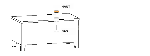

Lorsque vous utilisez l'outil Haut/Bas, un élément graphique appelé indicateur Distance verticale s'affiche. Pour ajuster l'élévation verticale de la vue active, faites glisser le curseur de l'indicateur Distance verticale vers le haut ou vers le bas.
L'indicateur Distance verticale comporte deux marques indiquant l'élévation supérieure (Haut) et inférieure (Bas) que la vue peut posséder. Lorsque vous modifiez l'élévation avec l'indicateur Distance verticale, l'élévation actuelle est indiquée par l'indicateur orange vif, tandis que l'élévation précédente est indiquée par l'indicateur orange estompé.
