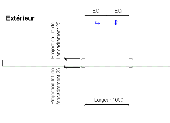

  3. Sélectionnez le gabarit de famille à utiliser, puis cliquez sur Ouvrir.
    La nouvelle famille s'ouvre dans l'Editeur de familles. Pour la majorité des familles, plusieurs lignes en pointillé vertes s'affichent. Il s'agit des plans de référence ou des plans de construction que vous utiliserez pour créer la géométrie de famille.
    Si vous créez une famille basée sur un hôte, la géométrie de l'hôte peut également s'afficher.
  4. Dans l'arborescence du projet, remarquez la liste des vues de famille.
    Les vues de famille varient en fonction du type de la famille créée. Au besoin, vous pouvez créer des vues supplémentaires. Pour cela, il suffit de copier et de renommer des vues existantes.
