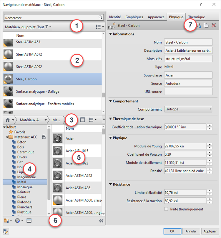

Pour utiliser les bibliothèques, accédez au navigateur de matériaux en cliquant sur l'onglet Gérer
groupe de fonctions Paramètres
(Matériaux).
| Zone | Fonction |
| 1 | Filtre des matériaux du projet : filtre les matériaux du projet par classe. Afficher/Masquer le menu des paramètres de matériaux du projet : ce bouton permet de modifier l'affichage des matériaux du projet et le panneau des bibliothèques dans la fenêtre Navigateur de matériaux. Utilisez les options du menu des paramètres des matériaux du projet pour filtrer l'affichage des matériaux dans la liste de matériaux du projet.
| 2 | Liste de matériaux du projet : affiche les matériaux dans le projet en cours, qu'ils soient associés ou non à des objets. Cliquez avec le bouton droit de la souris sur un matériau pour accéder à un menu de tâches courantes, telles que l'attribution d'un nouveau nom, la duplication et l'ajout à une bibliothèque. |
| 3 |
Barre d'outils Bibliothèques de matériaux : fournit des commandes permettant de gérer les bibliothèques, de créer des matériaux ou de dupliquer des matériaux existants, et d'ouvrir et de fermer le navigateur de ressources. Arborescence Afficher/Masquer la bibliothèque |
| 4 | Liste de bibliothèques : affiche les bibliothèques et catégories (classes) ouvertes dans des bibliothèques. |
| 5 | Liste des matériaux de la bibliothèque : affiche les matériaux de la bibliothèque ou de la catégorie (classe) sélectionnée dans la liste de bibliothèques. |
| 6 | Barre d'outils du navigateur de matériaux : fournit des commandes permettant de gérer les bibliothèques, de créer des matériaux ou de dupliquer des matériaux existants, et d'ouvrir et de fermer le navigateur de ressources. |
| 7 | Lorsqu'un matériau est sélectionné dans la liste de la bibliothèque (volet gauche), le volet droit affiche les onglets (ressources) associés à ce matériau. Cliquez sur les onglets (par exemple, Identité ou Apparence) pour afficher les propriétés et les ressources du matériau. Lors de l'affichage des matériaux dans les bibliothèques, les propriétés sont en lecture seule. |

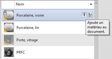

Pour ajouter un matériau au projet en cours, commencez par rechercher le matériau dans une bibliothèque existante, puis utilisez l'une des méthodes suivantes :
Ajouter à
Matériaux du document.
situé à droite du matériau.
Pour copier un matériau dans une bibliothèque, utilisez l'une des méthodes suivantes :
Ajouter à
<nom de la bibliothèque>.
Si vous copiez un matériau dans une bibliothèque contenant un matériau portant le même nom, vous êtes invité à remplacer la version dans l'emplacement cible ou à conserver les deux. Si vous conservez les deux, un numéro est ajouté au nom du matériau que vous copiez (par exemple, Porcelaine, Ivoire (2).
