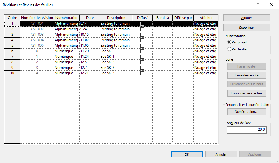

Dans la boîte de dialogue Révisions et Revues des feuilles, indiquez le schéma de numérotation s'appliquant à chaque révision. Par défaut, une séquence numérique et une séquence alphanumérique sont disponibles. Si vous le souhaitez, cliquez sur le bouton Numérotation sous Personnaliser la numérotation pour créer une séquence personnalisée. Les séquences personnalisées sont basées sur des types numériques ou alphanumériques. Indiquez le nombre minimum de chiffres et le numéro de départ des séquences numériques ou sélectionnez Alphanumérique pour indiquer les lettres, les nombres ou d’autres caractères à utiliser pour une séquence personnalisée. Les séquences numériques et alphanumériques vous permettent d’indiquer un préfixe ou un suffixe à afficher avec chaque valeur.
Vous pouvez employer un schéma de numérotation, numérique par exemple, au début du projet. Plus tard, vous pouvez utiliser un autre schéma de numérotation et indiquer ainsi une nouvelle étape du projet. Le numéro de séquence répertorié dans la boîte de dialogue Révisions et Revues des feuilles permet de conserver un ordre général à l'échelle du projet pour toutes les révisions, indépendamment de leur schéma de numérotation.
Lorsque l'option Numérotation est définie sur Par projet, une nouvelle colonne Numéro de révision affiche le numéro de révision qui sera créé en fonction de l'ordre, du schéma de numérotation et des options de numérotation. Lorsque Numérotation est définie sur Par feuille, la colonne Numéro de révision ne s'affiche pas, car elle n'est pas applicable.
