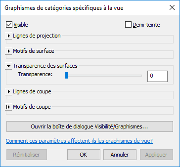

  2. Cliquez avec le bouton droit de la souris sur un élément de la zone de dessin et choisissez Remplacer les graphismes dans la vuePar catégorie.
    La boîte de dialogue Graphismes de catégories spécifiques à la vue affiche les paramètres actuels de visibilité et d'affichage des graphismes pour la catégorie sélectionnée. Développez chaque section pour afficher ses paramètres.
  3. Dans la boîte de dialogue Graphismes de catégories spécifiques à la vue, modifiez les paramètres à votre convenance.
    • Visible : permet d'afficher ou de masquer la catégorie d'éléments sélectionnée dans la vue.
    • Demi-teinte : permet de fondre la couleur de ligne dans la couleur d'arrière-plan de la vue. Tous les graphismes de lignes (y compris les motifs de remplissage) et les remplissages de solides sont dessinés en demi-teinte lorsque cette option est sélectionnée. L'option Demi-teinte n'a aucun impact sur la couleur des matériaux dans les vues ombrées.
    • Lignes de projection : permet de modifier le motif, la couleur et l'épaisseur des lignes pour les éléments projetés.
    • Motifs de surface : permet de modifier la visibilité, la couleur, et le motif de remplissage pour le premier plan et l'arrière-plan.
    • Transparence des surfaces : permet d'afficher uniquement les lignes, et non les surfaces. Utilisez le curseur de transparence pour définir le pourcentage de transparence des surfaces.
    • Lignes de coupe : permet de modifier le motif, la couleur et l'épaisseur des lignes pour les éléments de coupe.
    • Motifs de coupe : permet de modifier la visibilité, la couleur et le motif de remplissage pour le premier plan et l'arrière-plan.
    Après avoir modifié des paramètres, vous pouvez cliquer sur Appliquer pour garder la boîte de dialogue ouverte et voir instantanément l'impact de vos modifications sur la vue.
  4. Lorsque vous avez terminé, cliquez sur OK.
