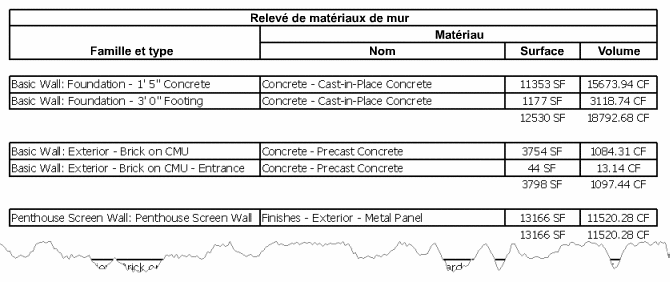

Les nomenclatures de relevés de matériaux répertorient les sous-composants ou les matériaux de n'importe quelle famille Revit LT. Les nomenclatures de relevés de matériaux possèdent toutes les fonctionnalités et caractéristiques des autres vues de nomenclature, mais elles vous permettent en plus d'afficher plus de détails sur l'assemblage d'un composant. Tout matériau placé dans un composant au sein de Revit LT peut être répertorié dans une nomenclature.
Remarque : Lorsque Revit LT calcule le volume des matériaux de chaque couche d'un mur, certaines approximations sont effectuées pour maintenir les performances. De petites différences peuvent apparaître entre les volumes visibles dans le modèle et ceux qui sont affichés dans la nomenclature de relevés de matériaux. Ces différences tendent à se produire lorsque vous ajoutez un profil en relief ou un profil en creux au mur ou sous certaines conditions de joints.
