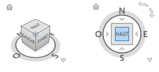

Si vous devez orienter une vue 3D selon le nord géographique, utilisez l'outil ViewCube.
