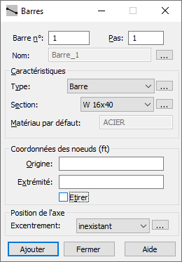

Vous pouvez définir des barres pour un portique 2D à partir de la boîte de dialogue Barres.
Vous pouvez accéder à la boîte de dialogue Barres de trois manières :
Barres dans la barre d’outils Standard.
Barres dans la liste déroulante Présentation de la barre d'outils horizontale.
dans la barre d'outils verticale.
La boîte de dialogue permet d’ajouter des propriétés à une barre de structure unique, comme le type, la section, le matériau, les résultats de calcul et les calculs de vérification réglementaire.
Les paramètres des barres que vous définissez ont une incidence sur les paramètres de conception d’autres barres, tels que le flambement, la longueur et la position de la contrainte.
