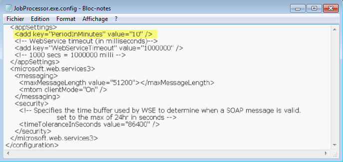

  1. Accédez au répertoire <install dir>\Autodesk\Vault [édition]\Explorer\ et ouvrez le fichier JobProcessor.exe.config dans le Bloc-notes.
  2. Recherchez la section appSettings.
  3. Modifiez la ligne <add key="PeriodInMinutes value="10"/> sur la durée souhaitée. Vous pouvez définir le temps sous forme de valeur décimale (par exemple, 0.1 pour 6 secondes ou 1.5 pour 90 secondes).
    Remarque : Si vous configurez une valeur inférieure à une minute, cela aura une incidence sur les performances du système dans son ensemble. Des valeurs plus élevées sont recommandées.
  4. Enregistrez le fichier et redémarrez le Job Processor.
