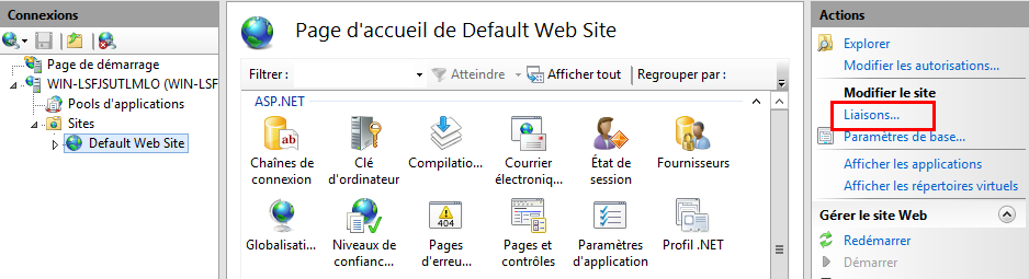

  2. Développez l'arborescence Sites et sélectionnez le site Web qui héberge le répertoire virtuel d'AutodeskDM. Dans l'image ci-dessous, le site Web est le site Web par défaut. Sélectionnez le site Web par défaut, puis cliquez sur Liaisons dans le volet Actions.
  3. Supprimez la liaison https.
  4. Si vous avez déjà supprimé la liaison http par défaut, cliquez sur Ajouter, vérifiez que le type est http et que le port est 80, puis cliquez sur OK.

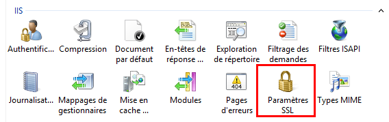

  5. Sélectionnez le répertoire virtuel AutodeskDM  Services, puis double-cliquez sur le bouton Paramètres SSL.
  6. Sur la page Paramètres SSL, décochez l’option Exiger SSL.
  7. Cliquez sur Appliquer dans le volet Actions.
  8. Répétez les étapes 5 à 7 pour AutodeskDM ServicesFilestore.
