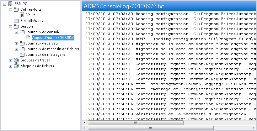

Affichez les fichiers journaux de la console, du serveur, du magasin de fichiers et de la messagerie dans ADMS Console.
- Dans la fenêtre de navigation d'ADMS Console, sélectionnez un journal dans le dossier Gestion. Une liste des journaux les plus récents pour ce groupe s'affiche.
- Sélectionnez un journal. Un résumé pour ce journal s'affiche.
