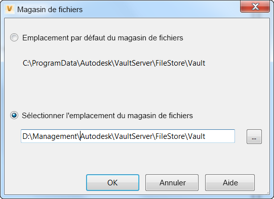

  4. Dans la boîte de dialogue Magasin de fichiers, indiquez si vous souhaitez utiliser l'emplacement par défaut du magasin de fichiers ou sélectionner un autre emplacement.
  5. Cliquez sur OK pour activer le coffre-fort à l'emplacement du magasin de fichiers spécifié.
    Remarque : Il peut s'agir d'un emplacement local ou distant. Si vous souhaitez préciser un emplacement sur un autre ordinateur, respectez les conventions de désignation universelles (UNC, Universal Naming Conventions). Par exemple : \\SERVER\SHARE\Vault.
