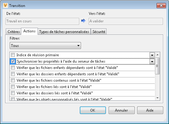

    Quatre options sont disponibles dans la boîte de dialogue Transition : Critères, Actions, Types de tâches personnalisées et Sécurité.
  6. Cliquez sur l'onglet Actions.
  7. Cochez la case Synchroniser les propriétés et mettre la vue à jour à l'aide du serveur de tâches dans la liste des actions disponibles.
    Si cette option ne s'affiche pas dans la liste, cliquez sur la flèche de la liste déroulante Synchroniser les propriétés à l'aide du serveur de tâches et sélectionnez Synchroniser les propriétés et mettre la vue à jour à l'aide du serveur de tâches dans la liste déroulante.
    Remarque : La sélection de cette option dans la liste ne coche pas automatiquement la case. Assurez-vous de cocher également la case en regard de l'option.
  8. Cliquez sur OK pour enregistrer les changements.
