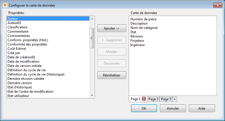

Les administrateurs peuvent configurer la présentation des cartes de données dans la boîte de dialogue Configurer la carte de données des Paramètres du coffre-fort. Ici, ils peuvent déterminer le nombre de pages utilisées par une carte de données et quelles propriétés sont affichées pour modification. Grâce à la possibilité d'ajouter et de supprimer des propriétés pour modification, l'administrateur peut faciliter la gestion des propriétés.
Choisissez l'onglet Outils  Administration  Paramètres du coffre-fort  Comportements, puis cliquez sur le bouton Cartes de données pour accéder à la boîte de dialogue Configurer la carte de données.
Configurer la présentation des cartes de données
Gérez les onglets et déterminez les propriétés qui sont disponibles à l'utilisateur CAO pour modification dans la boîte de dialogue Configurer la carte de données. Une liste des propriétés affiche toutes les propriétés qui peuvent être ajoutées à l'onglet sélectionné. Une propriété ne peut être ajoutée à un onglet donné qu'une seule fois. Cependant, différents onglets peuvent afficher une même propriété.

Actions Description
Ajouter
Sélectionnez une ou plusieurs propriétés dans la liste de propriétés, puis cliquez sur Ajouter pour les inclure dans l'onglet de carte de données sélectionné.
Supprimer
Sélectionnez une propriété déjà attribuée à un onglet et cliquez sur Supprimer pour la supprimer de l'onglet.
Monter
Déplace une propriété vers le haut dans l'onglet sélectionné.
Descendre
Déplace une propriété vers le bas dans l'onglet sélectionné.
Réinitialiser
Renvoie l'onglet courant à la dernière présentation.
Renommer l'onglet
Cliquez deux fois sur l'onglet pour le renommer.
Ajouter un nouvel onglet
Cliquez sur le petit onglet avec un signe plus (+) pour ajouter un nouvel onglet à la carte de données. Par défaut, les onglets sont numérotés de façon séquentielle.
Supprimer un onglet
Cliquez sur le symbole X dans l'onglet sélectionné pour supprimer ce dernier.
OK
Enregistre les modifications apportées à la présentation de carte de données et ferme la boîte de dialogue.
  1. Dans Vault Client, sélectionnez Outils  Administration  Paramètres du coffre-fort  onglet Comportements  bouton Cartes de données.
  2. Dans la boîte de dialogue Configurer la carte de données, sélectionnez une ou plusieurs propriétés dans la liste de propriétés, puis cliquez sur Ajouter pour les ajouter à l'onglet sélectionné.
    Sélectionnez une propriété et cliquez sur Supprimer à tout moment pour affiner les propriétés dans les onglets sélectionnés.
  3. Si nécessaire, cliquez sur les boutons Monter et Descendre pour réorganiser les propriétés dans l'onglet.
  4. Cliquez deux fois sur l'onglet sélectionné pour le renommer.
  5. Cliquez sur le signe + pour créer un nouvel onglet.
  6. Lorsque vous avez terminé, cliquez sur OK pour enregistrer les paramètres et fermer la boîte de dialogue.
  7. Cliquez sur Réinitialiser à tout moment pour restaurer la boîte de dialogue sur la dernière présentation enregistrée.
