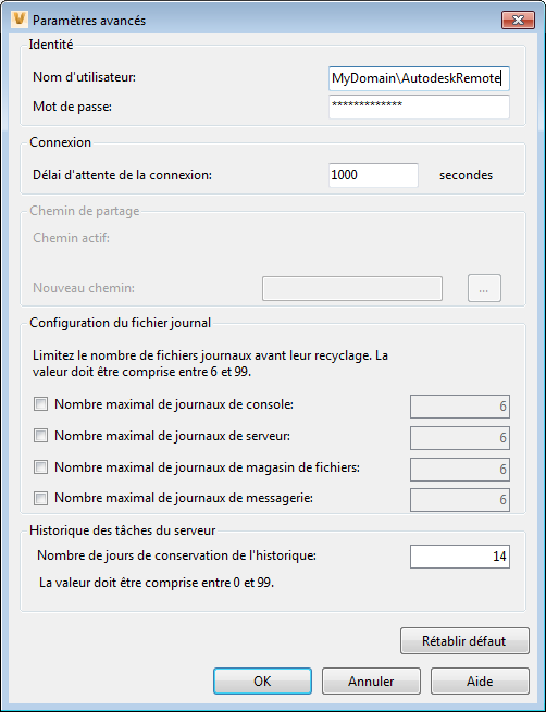

Définir le nouveau compte dans Autodesk Vault Server Console
  1. Sur l'ordinateur hébergeant Vault Server, ouvrez la console Autodesk Vault Server Console.
  2. Choisissez Outils > Administration.
  3. Dans l'onglet Paramètres avancés, cliquez sur le bouton Paramètres en regard de Paramètres de configuration avancée.
  4. Dans la boîte de dialogue Paramètres avancés, entrez le nom d'utilisateur MyDomain\AutodeskRemote, puis entrez le mot de passe correspondant.
  5. Appliquez les modifications, puis cliquez sur OK.
