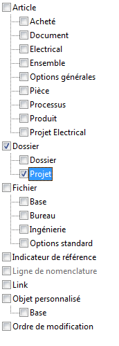

Une propriété définie par l'utilisateur peut également être associée à des sous-classes d'entité spécifiques. Par exemple, il est possible de créer une propriété définie par l'utilisateur que seuls des dossiers de type Projet pourront utiliser.
Si une nouvelle propriété définie par l'utilisateur n'est associée à aucune classe d'entité, elle n'apparaîtra pas dans la grille des propriétés de cette entité.

Dossier
Utilisez l'association de dossier pour créer une propriété de dossier personnalisée. La propriété personnalisée peut être limitée à une sous-classe de dossier, par exemple un projet ou un dossier de base.
