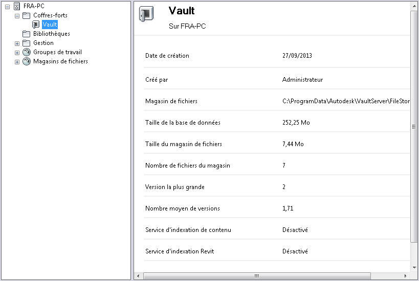

Affichez les détails relatifs à un coffre-fort spécifique.
- Dans ADMS Console, sélectionnez un coffre-fort dans le dossier Coffres-forts.
Un résumé du coffre-fort sélectionné s'affiche. Les statistiques incluent :
- la date de création du coffre-fort,
- le nom du compte ayant créé le coffre-fort,
- l'emplacement du magasin de fichiers,
- le nombre de fichiers contenus dans le magasin de fichiers,
- l'espace total occupé par la base de données du coffre-fort,
- l'espace occupé par le magasin de fichiers,
- le plus grand nombre de versions de tout fichier,
- le nombre moyen de versions sur l'ensemble des fichiers inclus dans le coffre-fort,
- la recommandation de défragmentation de la base de données.
