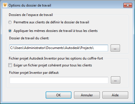

  1. Lancez Autodesk Vault, puis connectez-vous en tant qu'administrateur.
  2. Sélectionnez Outils Administration Paramètres du coffre-fort.
  3. Dans la boîte de dialogue Paramètres du coffre-fort, cliquez sur l'onglet Fichiers.
  4. A la section Dossier de travail, cliquez sur Définir.
  5. Dans la boîte de dialogue Options du dossier de travail, spécifiez un fichier projet Inventor par défaut pour les options de coffre-fort.
  6. Sélectionnez Exiger un fichier projet cohérent pour tous les clients pour désactiver le paramètre du projet Inventor client individuel.
  7. Cliquez sur OK.
  8. Dans la boîte de dialogue Paramètres du coffre-fort, cliquez sur Fermer.
